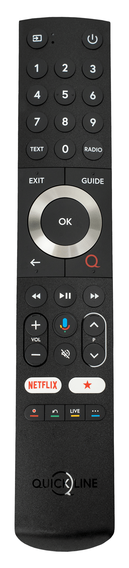

Wie verbinde ich meine Quickline Fernbedienung 2 mit der Quickline TV-Box 2?
Die Fernbedienung verbindet sich automatisch über Bluetooth (BLE) mit ihrer Quickline TV Box 2. Falls die Fernbedienung die Verbindung mit der TV-Box verliert, schickt sie die Befehle per Infrarot und kann ihre TV-Box weiterhin steuern.
Ob die Fernbedienung per Bluetooth verbunden ist, können Sie einfach überprüfen: Drücken Sie eine Taste auf der Fernbedienung während die TV-Box läuft: Leuchtet die kleine LED am oberen Rand der Fernbedienung grün, ist sie mit Bluetooth verbunden. Leuchtet die Lampe rot, sendet sie die Befehle über Infrarot.
Falls die Fernbedienung sich nicht automatisch verbindet, können Sie die Tasten 1 & 3 für 5 Sekunden gedrückt halten, um die Verbindung her zu stellen.

Meine TV-Fernbedienung reagiert nicht mehr. Was kann ich tun?
Leuchtet die LED am oberen Rand der Fernbedienung kurz grün oder rot auf bei einer Tasteneingabe?
Falls die LED nicht leuchtet: Prüfen Sie, ob die Batterien korrekt eingelegt und nicht leer sind.
Falls die LED leuchtet, starten Sie am besten die TV-Box neu (Strom entfernen oder lange auf den Knopf vorne auf der TV-Box drücken.
Falls dies nicht hilft, setzen Sie ihre Fernbedienung auf den Werkzustand zurück: drücken Sie für mind. 5 Sekunden die Tasten «7» und «9». Dann versuchen Sie die Steuerung der TV-Box erneut. Die Fernbedienung wird sich automatisch mit der TV-Box verbinden.
Falls diese Schritte nicht helfen, melden Sie sich bitte beim Kundendienst.
