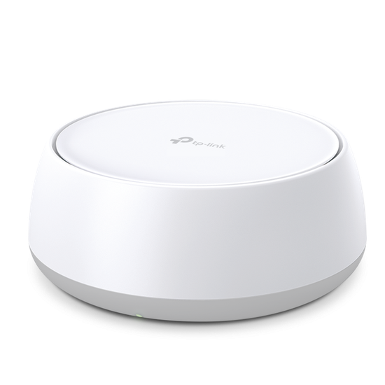

WLAN Plus Verstärker 210
WLAN Plus Adapter 210
Hier finden Sie Unterstützung für die Inbetriebnahme Ihres Quickline WLAN Plus Verstärkers 210.
Mit WLAN Plus erweitern Sie die Reichweite Ihres Heimnetzwerks für sorgloses Surfen in jeder Ecke Ihres Zuhauses. Steuern und verwalten Sie Ihr WLAN ganz bequem über die Smartphone-App.

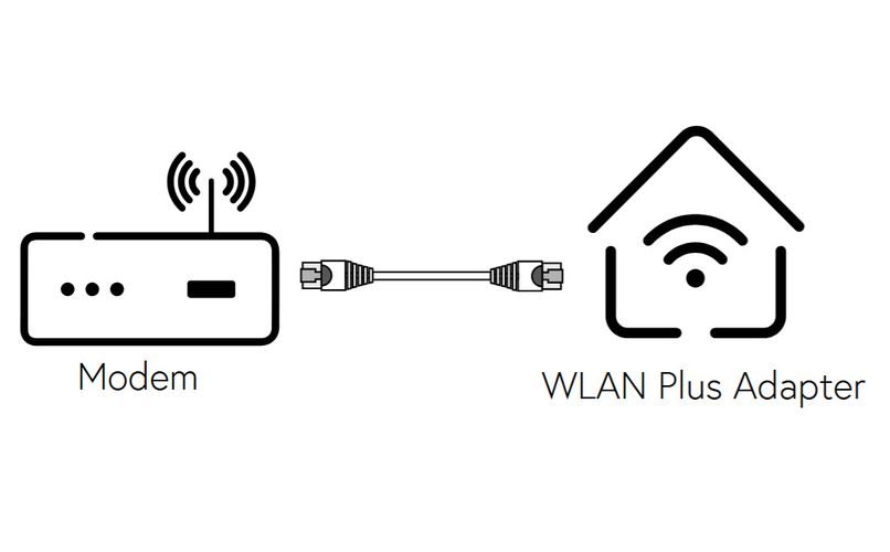

2. Schritt: WLAN Plus Verstärker anschliessen
Nehmen Sie das weisse Netzwerkkabel und stecken Sie es beim runden WLAN-Verstärker in den Anschluss mit der Beschriftung WAN/LAN. Das andere Ende stecken Sie in eine freie Buchse an Ihrem Quickline-Modem.
Schliessen Sie nun das Stromkabel an den Verstärker und an eine Steckdose an. Das Gerät startet automatisch.
Bitte warten Sie etwa zwei Minuten, bis die LED auf der Vorderseite blau blinkt.
WLAN Plus anschliessen

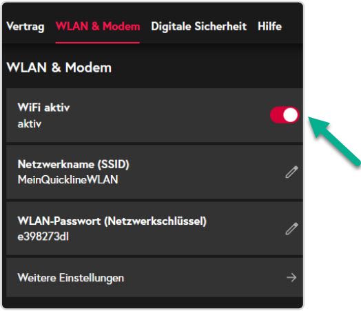

4. Schritt: Altes WLAN am Modem deaktivieren
Sobald Ihr neues WLAN läuft, empfehlen wir Ihnen, das alte WLAN auf dem Modem auszuschalten. So vermeiden Sie Funkstörungen und nutzen die volle Leistung. Sie können dies einfach in myQuickline unter Abos > Internet > WLAN & Modem erledigen.
WLAN ausschalten
