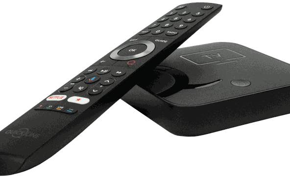

Wie verbinde ich meine Quickline Fernbedienung 2 mit der Quickline TV-Box 2?
Die Fernbedienung verbindet sich automatisch über Bluetooth (BLE) mit ihrer Quickline TV Box 2. Falls die Fernbedienung die Verbindung mit der TV-Box verliert, schickt sie die Befehle per Infrarot und kann ihre TV-Box weiterhin steuern.
Ob die Fernbedienung per Bluetooth verbunden ist, können Sie einfach überprüfen: Drücken Sie eine Taste auf der Fernbedienung während die TV-Box läuft: Leuchtet die kleine LED am oberen Rand der Fernbedienung grün, ist sie mit Bluetooth verbunden. Leuchtet die Lampe rot, sendet sie die Befehle über Infrarot.
Falls die Fernbedienung sich nicht automatisch verbindet, können Sie die Tasten 1 & 3 für 5 Sekunden gedrückt halten, um die Verbindung her zu stellen.
